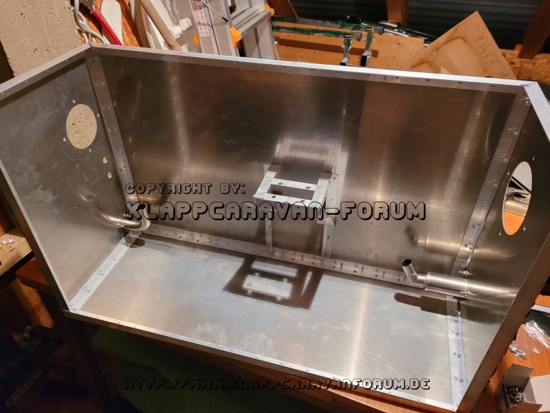

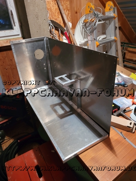

Aus Gewichtsgründen wurde für die Box Alu gewählt. Die 6 Seitenplatten kamen zugeschnitten aus dem Webshop. Da ich nicht Schweißen kann, sondern nur Löcherbohren gelernt habe begann nun eine Nietorgie:
14300 14301
Im Prinzip recht einfach, ein paar Winkelprofile, daran dann die Platten genietet.

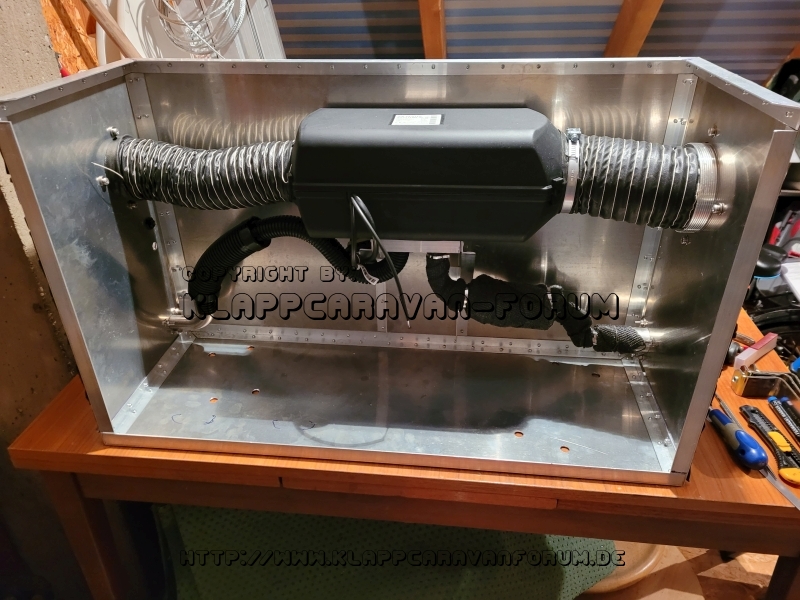

14302 14303
Alles mit ausreichend Luft gebaut. Im Servicefall flucht man oft, dass man daran nicht gedacht hat. :zwinker:

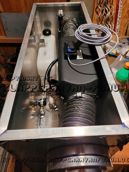

14304 14305
Alles drin mit ausreichend Platz für die Kabel. Ausserdem sind etwaige Optionen schon bedacht.
Sprizwasser geschütze Aussenanschlüsse. Noch sind "autarke" Urlaube nicht geplant, daher extern DC.
14306
Fertig montiert könnte man auch meinen es wäre ne Dieselpumpe mit Sauganschluss für größeren Wasserbedarf :lol:
Aber Spass bei Seite. Ich habe tatsächlich die Storzkupplungen gewählt weil einfach zu montieren und auf die Größe der Schläuche passt. Es ist eine ganze Menge Luft die da befördert wird und die muss irgendwie im Zelt ja umgewälzt werden.
Ich hole die kalte Luft über einen Schalldämpfer aus dem Zelt heraus und schiebe sie wieder über 2 Spiralschläuche ins Zelt hinein, Umluft eben.
