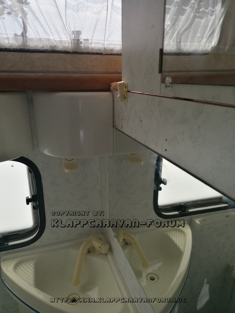

So, hier der Spaß mit den Bildern:
13832
Fleckiges Bugfenster
13833
Fensterbezeichnung

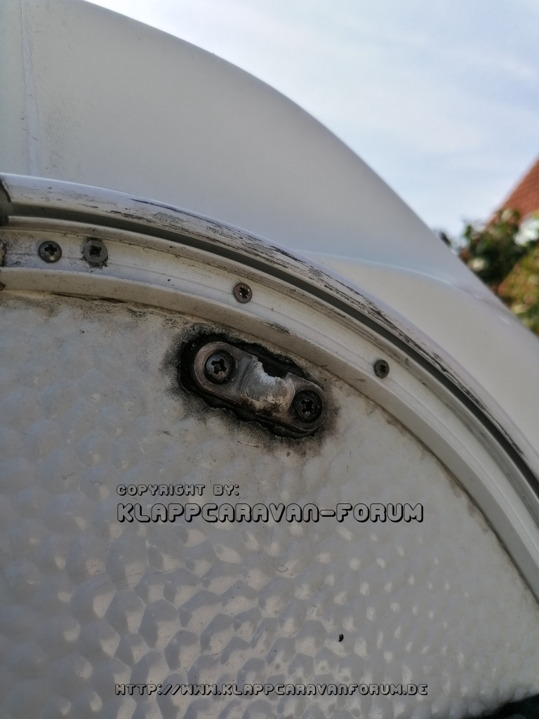

13831
Vorzeltöse angegriffen

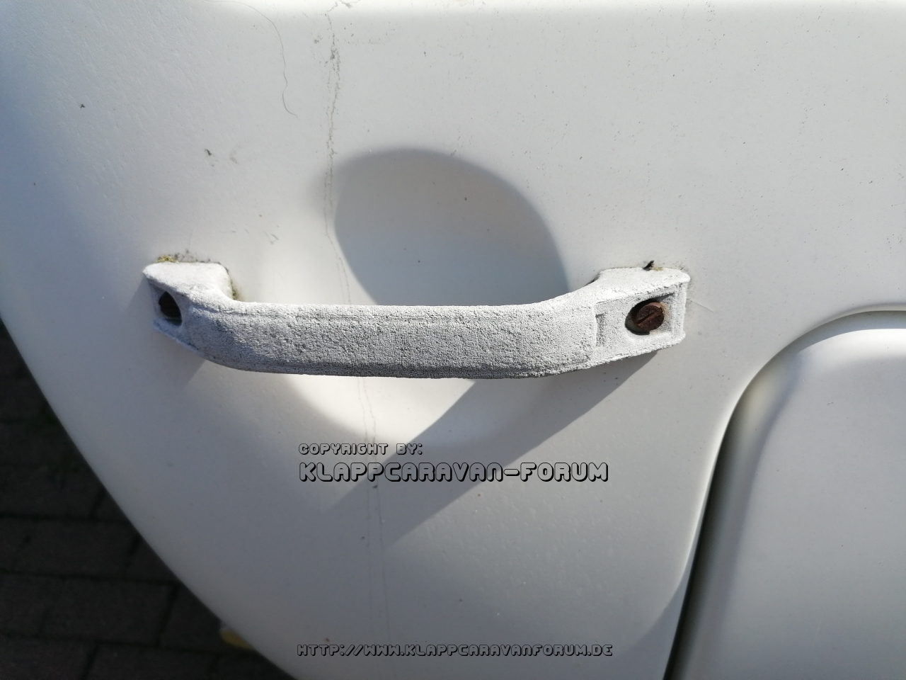

13830
Rottige Griffe

13834
Ablage raus. Sie sah zwar so aus, aber ich will nciht glauben, daß sie original drin war. Die runtergeklappte WC-Wand (mit Tür) lag jedenfalls rechts auf, netterweise haben die Vorbesitzer einen Lappen drunter gepackt.
Dennoch hing die Wand auf dem anderen Ende frei in der Luft- und konnte sich auf den Fahrten damit schön verbiegen.

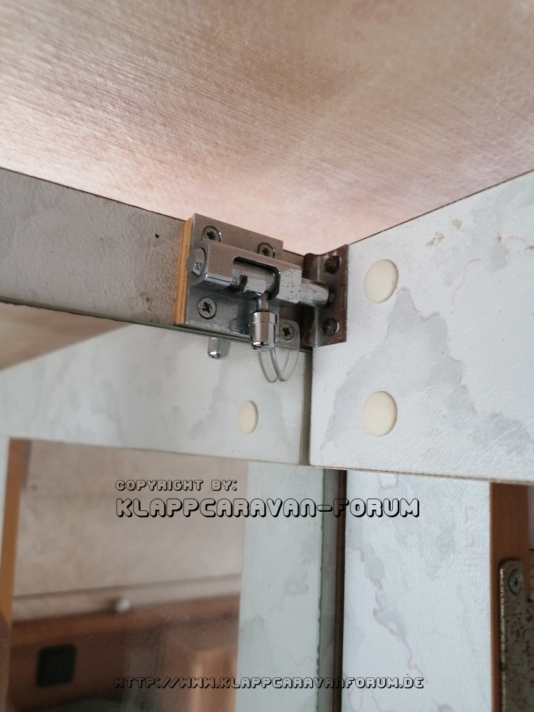

13836
den will ich noch ersetzen
13835
am besten durch so einen. Weiß jemand, woher ich solch Schieberiegel bekomme? Ohne Suchen 8ich will auch nicht, daß da jeamdn jetzt für mich sucht, nur, falls jemand schon einen Bezugsquelle hat....)

Riegel gefunden, sogar in halbwegs ansehnlich.
33€ für 4 Stück, weil 7€ Importzoll aus GB ....

die Vorzeltösen findest du bei jedem Campinghändler. An meinem Rapido musste ich kurz nach dem Erwerb ebenfalls eine austauschen.

Was die Schrauben an den Rangiergriffen am Heck betrifft, so vermute ich, dass es sich tatsächlich um Holzschrauben handelt. Bei meinem Rapido gibt es innen ja keinen Kühlschrank oder andere Möbel, die die Wand verdecken, aber es ist dort keinerlei Gegenstück zu den Schrauben der Griffe zu sehen. Ich hatte auch schon mal danach gesucht, weil absehbar ist, dass ich die Griffe am Heck austauschen muss.

Ich werd mich, solange ich bei den Schrauben nicht von innen an die Wand komme, da nicht beigehen.
VorzeltÖsen gibt's tatsächlich, wie Sand am Meer....
Hab mir jetzt 4 in der Bucht geangelt.

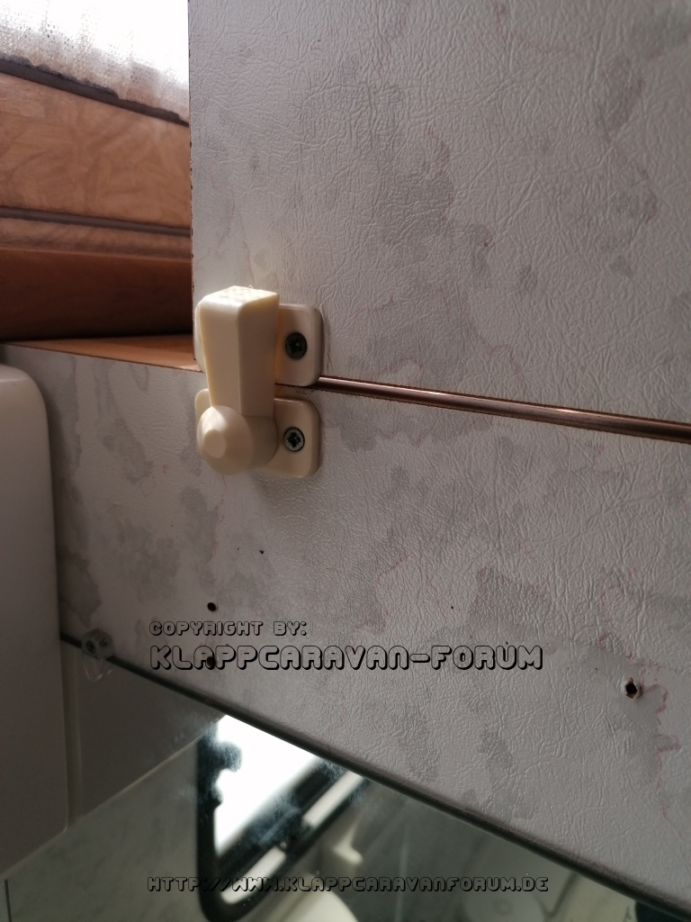

13837
Kabeldurchführung, Wand beschädigt
Das stört mich noch. Wie geht der Schrank eigentlich wieder richtig an die Wand?

zu den Rangiergriffen vorne Gewinde und hinten Holzschrauben.
Meine habe ich gerade getauscht (sahen aus wie deine) daher kann ich euch das mit Sicherheit sagen was ihr ja schon vermutet habt.

Das mit den Griffen ist ja nicht so zu bestellen, 170 mm Lochabstand mit nur einem Loch gibt es keine!
Jetzt das Aber :)
Es gibt Griffe in Grau mit dem Abstand die haben 2 Löcher ab Werk die so nicht passen aber mit einem Holzbohrer genau auf die Originalen Löcher Bohren lassen 😉

So, ist das kompliziert hier! Bilder habe ich jetzt in die Rapido Hubdachwohnwagen Galerie bekommen. Da sieht man es jetzt hoffentlich. Kostet einer 10 Euro ungefähr das Material ist gut dick und bricht auch nicht. Das hält super!
Habe nur die Gewinde durchgeführt durch gebohrt und für den Kopf der Schrauben es ein gesenkt so das der Kopf der Schraube mit Druck aufbaut.
