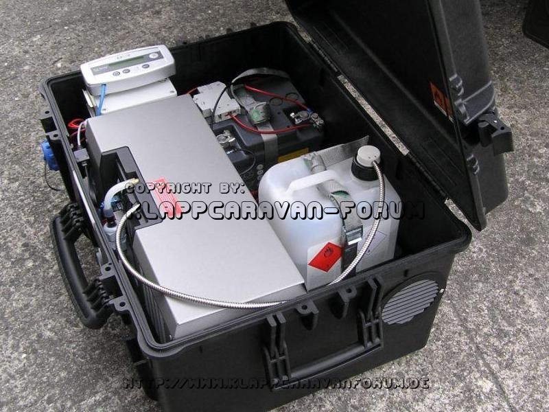

hier mal ein Bild von unserer Autark-Lösung mit DMFC (Direct Methanol Fuel Cell)
4524
mit dem kleinen Kraftwerk sind wir beliebig lange autark, selbst wenn es wochenlang dunkel wäre :lol: ... steht entweder im Landy oder im Zelt und liefert quasi geräuschlos Grundlaststrom für die Kompressorkühlbox, für Beleuchtung, Notebook, Akkuladegeräte ... halt für alles was elektrisch läuft. Einfach die Geräte in die integrierten 12V Steckdosen stecken und fertig, null Verkabelungsaufwand und wenn der Deckel zu ist ne prima Sitz- bzw. Ablagemöglichkeit. Mit ca. 6-8 Liter Methanol und zusätzlich einer 5kg Gasflasche (die nie leer wird) zum Kochen sind wir dann im Sommerurlaub locker 5-6 Wochen völlig unabhängig von Sonnenschein und vor allem von der Abzocke auf Campingplätzen ... Ok, dass so eine Brennstoffzelle fast unbezahlbar ist und man für die Kosten wohl bis zum St. Nimmerleinstag CP-Strom kaufen könnte (falls man sich denn auf einen solchen stellt), ist klar. Aber ich hab das Ding aus anderen Gründen eh und dann wird es eben auch im Urlaub genutzt ...
Eine Autark-Lösung mit ein paar Watt Photovoltaik Panels halte ich für ne ziemlich unpraktische Spielerei.
