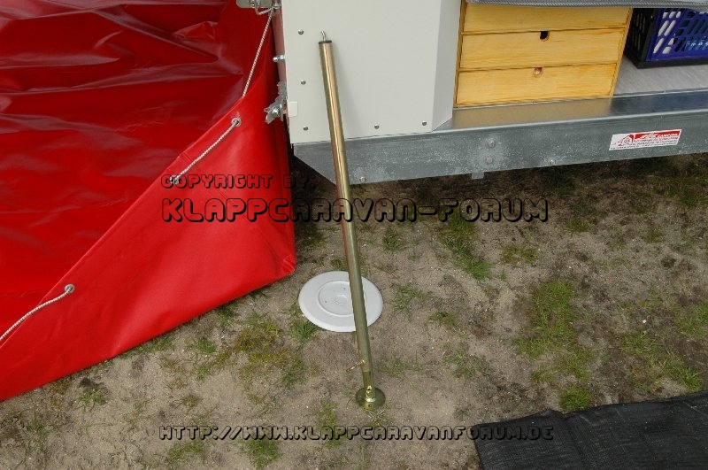

meine Zusatzstütze ist aus einem Trigano-Gestängeteil gebaut worden. Auf dem Bild ist sie noch im Originalzustand zu sehen, da war nur die kleine Schraubklemme unten dran. Das hat aber nicht gehalten, die Stüzte wurde nachts immer zusammen geschoben.
2416
Rainer Nobialek hat mir dann einen Trigano-Splint geschickt und ich habe (freihändig auf dem Campingplatz) Löcher in die Stütze gebohrt. Mit exakt haben diese Bohrungen nicht viel zu tun. ;) Auch hier zeigen sich inzwischen leichte Lochleibverformungen.
Diese Stütze muss ich übrigens recht selten verstellen, weil sie nur ca. 80 cm vom Rad entfernt auf gleicher Höhe mit dem Rad steht. In der Regel gibt es dazwischen selten nennenswerte Höhenunterschiede.
Vielleicht wäre es bei deinem Chambord auch eine Lösung die Löcher auf 6,x mm aufzubohren und 6 mm-Rohrklappsplinte einzusetzen.
